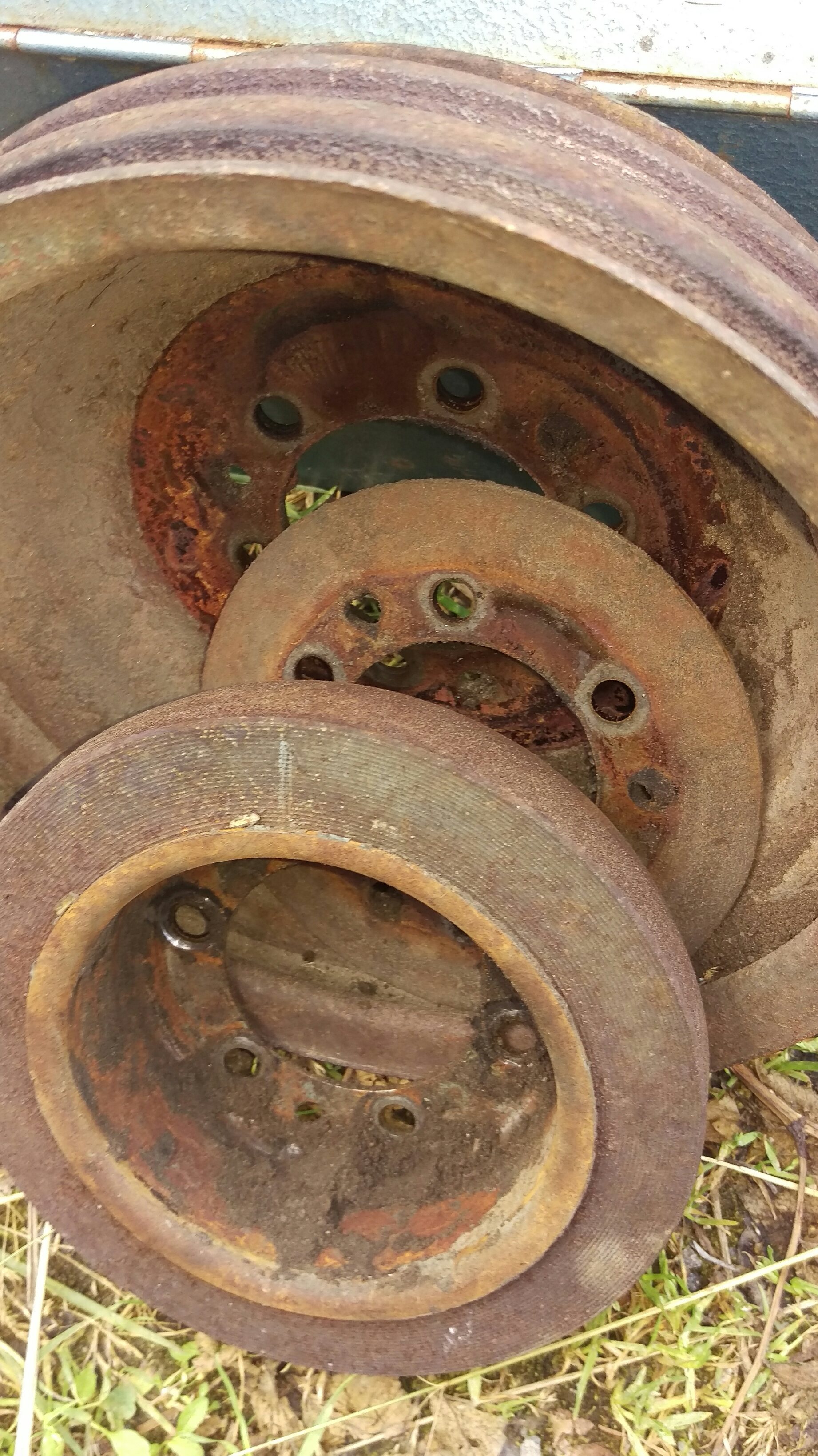

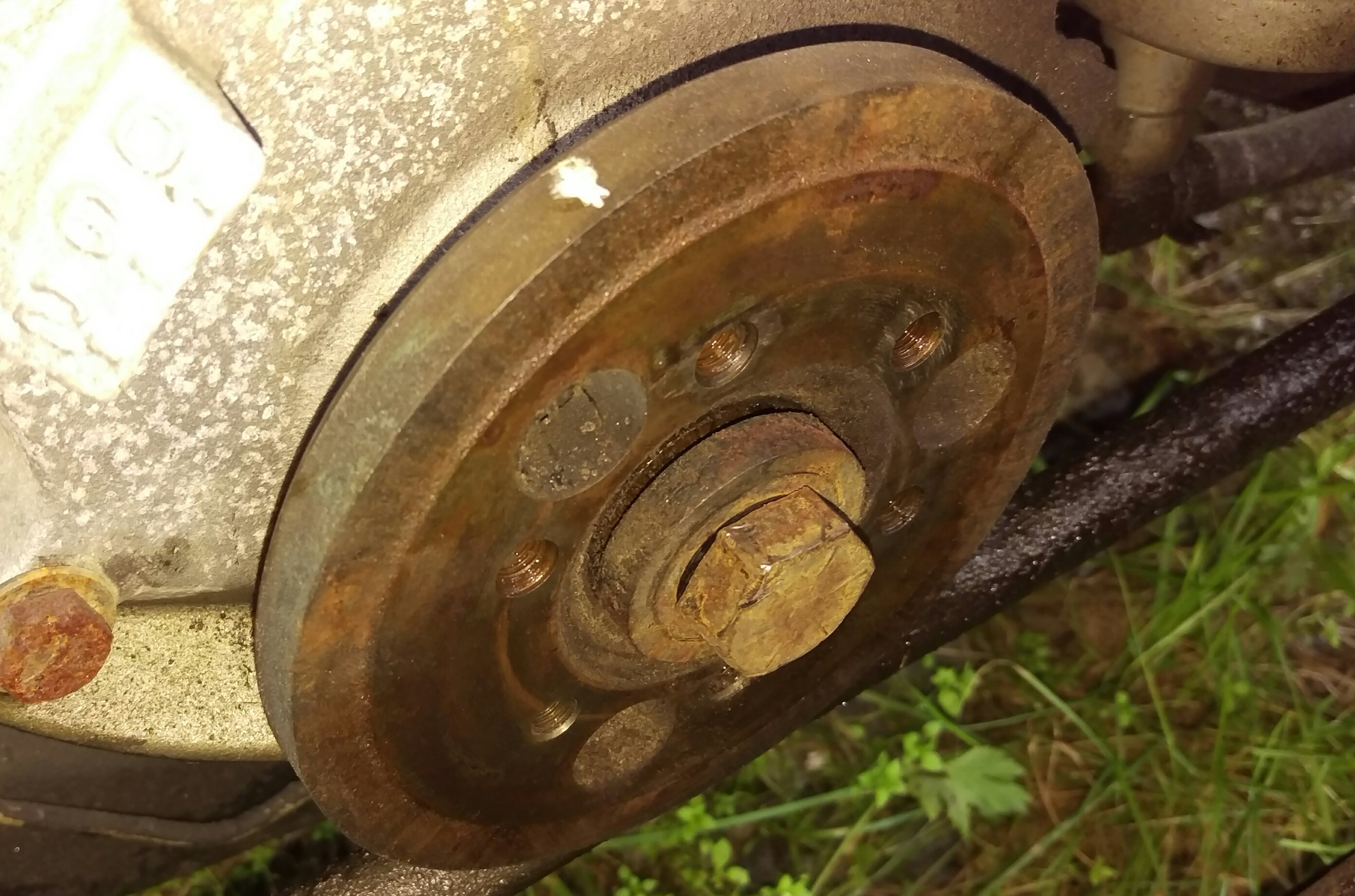

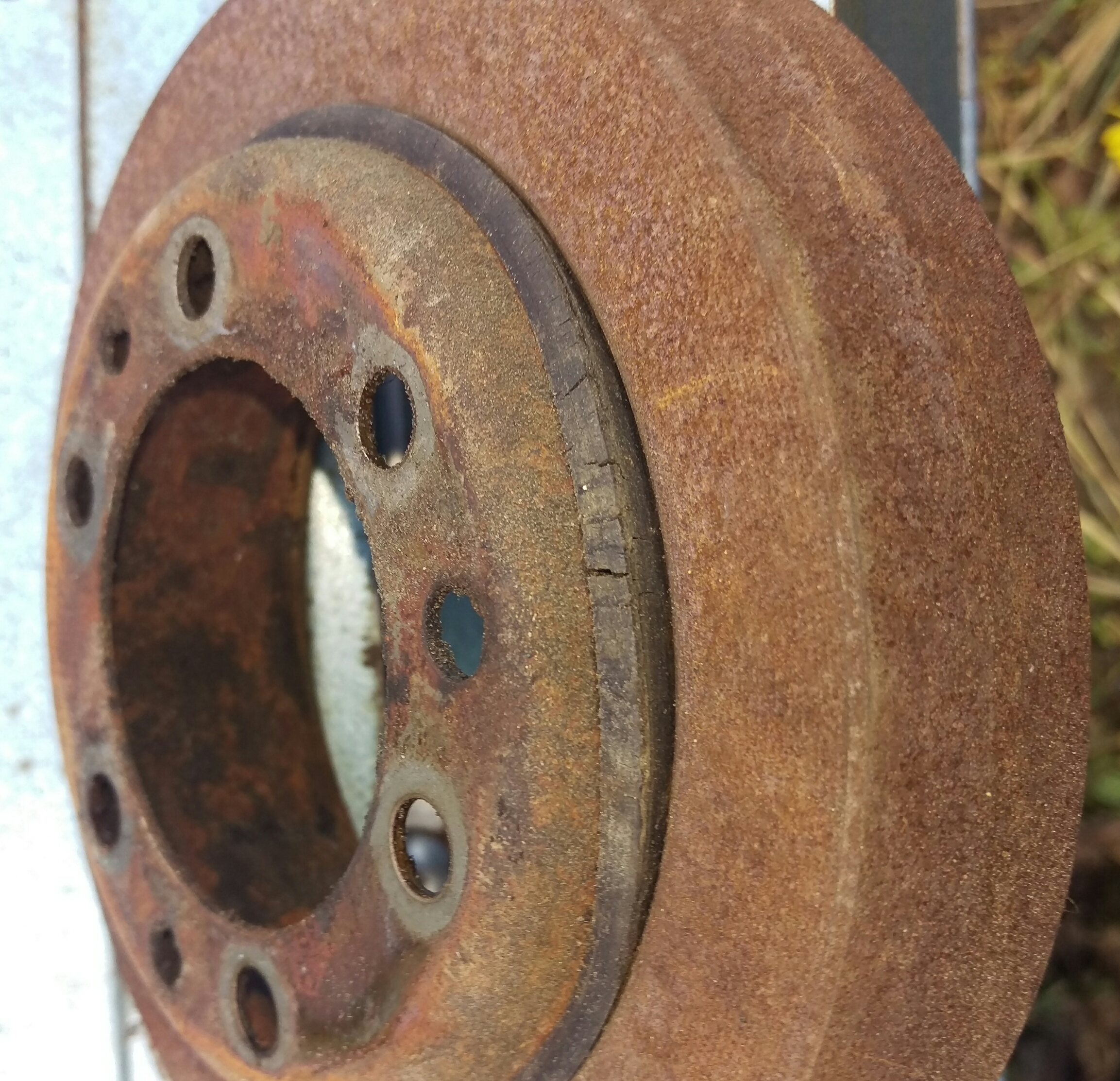

Hej. Jag har en liten fundering! Har fått skrapande ljud(stål mot stål) som låter vid uppstart men försvinner eftersom. Ljudet kommer från nedre remskivan på veven. Jag skruvade lös dom 6 skruvarna å fick hela kalaset i handen. Stålskivan som sitter kvar på vevaxeln är det svängningsdämparen? Den verkar ju vara homogen, stål. Men ytterst på veven i remskivan sitter en gummi bussad historia som liknar en svängningsdämpare!? Vad ska bytas? Se bilder.

Navet (hubben) på vevaxeln, remskivan, brickan och dämparen hör nog till din 66:a.
Transmissionskåpan på din motor, som håller vattenpumpen, är en 1968 eller senare, skalan för tändmärket sitter fel för 1967 eller tidigare.
Kanske hela motorn är utbytt?
Nåja, dämparen ser inte frisk ut då elastomern har börjat krypa ut.
Finns att köpa ny komplett (allt utom remskivan) dämpare hos exempelvis www.amesperf.com
Passa på att köpa en bricka med korrekt storlek till skruven som håller navet vid vevaxeltappen, den som sitter där nu ser ut att vara från en 1968 eller senare motor. Skruven ska f.ö. dras fast med minst 160 lb/ft.

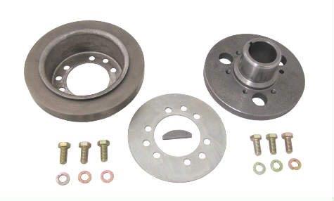

Ja den tillhör svängdämparen och ingår när du köper en ny.
Remskivan ingår inte utan den får man använda sin gamla.
Jag säljer nytillverkade om du inte hittar någon bättre begagnad.
Bifogar en bild på vad som ingår!
