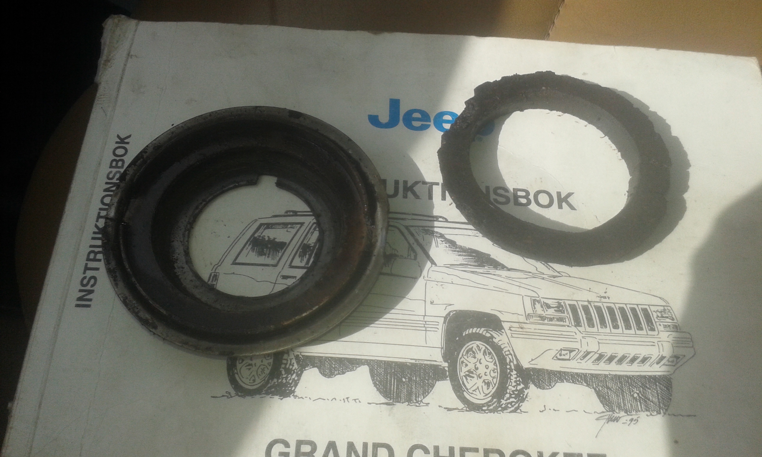

6Kan den här bilden hjälpa? Är från en 389 -59 och är tydligen korkpackning...

10Vad jag kan se så är detta en s.k. "oil slinger", själva tätningen/packboxen för dämparen sitter ipressad i transmissonskåpan "som vanligt".Burningbird skrev:Kan den här bilden hjälpa? Är från en 389 -59 och är tydligen korkpackning...
https://www.google.se/imgres?imgurl=htt ... mrc&uact=8
Pratas det om samma sak här?

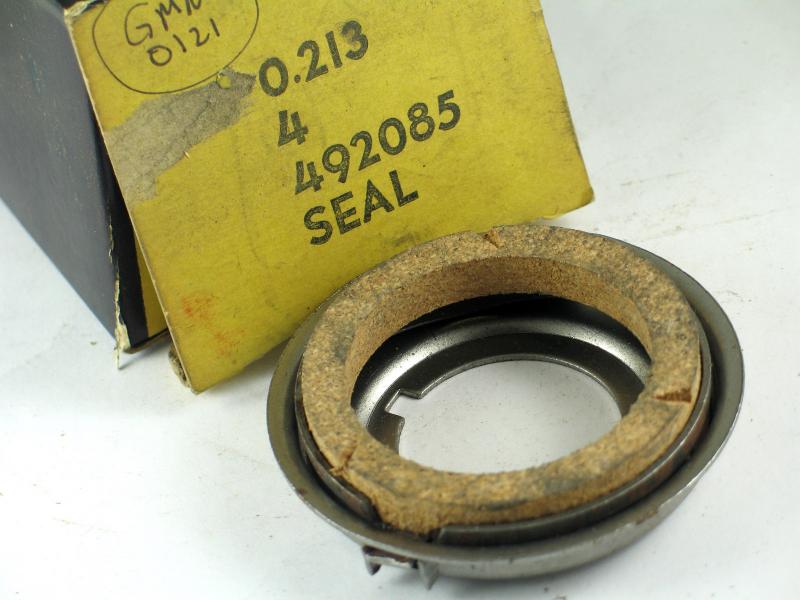

Palle's inlägg om sitt bygge med en likadan 389 sa mig att det saknas en detalj för mig... Ringen med en fjäder som sitter först mot vevaxeldrevet, .... Har till uppgift att pressa korkpackningen mot transkåpan!! Förklarar att korkpackningan har 3-4 urfasningar på ena sidan mot transkåpans anläggningsyta, den sidan ska smörjas in noggrant med grafitfett .

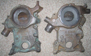

judge , intressant foto med transkåporna, dom ser ju exakt lika ut ?? Får gå in i grannverkstan och kolla på kompisars nyare 389 or, men visst är det pressade packboxar i nyare 389 ??

12Heureka!
1932-62 använde Pontiac denna tätning för vevaxeln innanför transmissionskåpan!
(Härligt att lära sig nåt nytt!)

13Tack Judge, vilken kanonbild på delen jag saknade,!
Här precis varit ute hos ägaren till bilen/motorn och letat igenom det som fanns kvar och inte finns i min verksta... hittade grejerna som saknades....

15Bilden jag länkade till är från demonteringen av Bart's (moderatorn på PY) -59 389a, samma tråd från The HAMB som du själv länkar tillThe Judge skrev:Vad jag kan se så är detta en s.k. "oil slinger", själva tätningen/packboxen för dämparen sitter ipressad i transmissonskåpan "som vanligt".Burningbird skrev:Kan den här bilden hjälpa? Är från en 389 -59 och är tydligen korkpackning...
