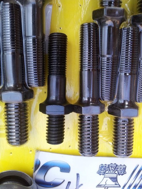

"Här blir det nog till att kapa ändarna på studsen till lämplig längd?"
+1 :mrgreen: Jag köpte de här bultarna http://www.summitracing.com/parts/arp-2 ... ke/pontiac" onclick="window.open(this.href);return false; till mina 47-toppar eftersom dom pressade stödbultarna hade vandrat uppåt. Fick rycka ur de gamla bultarna och gänga upp hålen till 1/2"-13. Trots att de nya ARP-bultarna är avsedda för detta måste dom kapas av i botten för att passa, dessutom är övre delen på bultarna 2" höga ist för 1,75" som BBC´s raka 7/16. Ett alternativ om du inte vill kapa bulten är ju att köpa BBC´s "vanliga" självlåsande muttrar typ dom här http://www.summitracing.com/parts/cca-1 ... /overview/" onclick="window.open(this.href);return false; borde inte kosta mer än 100-150kr här hemma i Sverige.
2013-05-07 16.57.02.jpg 2013-05-07 16.57.02.jpg Visad 7246 gånger 170.63 KiB
