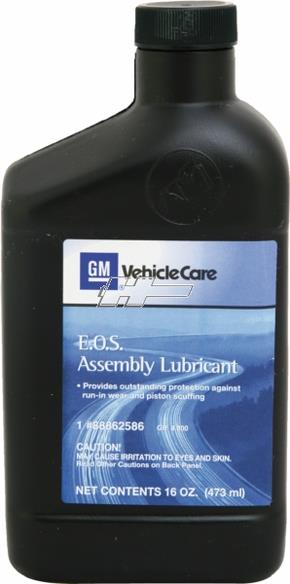

Det är väl denna olja The Judge menar? Blev lite fundersam när det står att den inte skall hällas i motorn, vad menar dom !!!!! :?:
Denna info har jag hämtat på Hansens Racing.
Info: MonteringsOLJA; används vid hopmontering av motorer-motordelar, EJ ATT HÄLLAS I MOTORN!! 473 ml. Skyddar mot slitage vid uppstart/inkörning av kam-lyftare Ersätter GMC1052367 Se även CLE2800B2, EDE1075, RED50030, SEA55400
Ersätter GMC1052367

Jag ställde frågan om hur de menade när jag senast jag vsr där och köpte en flaska. Han höll med om att det var lite klumpig formulering. Det de menade var att det inte är en olja att använda enkom. De hade ingen koll på att den rekommenderats som tillsats för inkörning dock.

Det stämmer för läser man om produkten på Hansen Racing så står det att den inte är avsedd att slås i motor utan att det är en monteringsolja. Sen huruvida Hansen Racing är korvförsäljare eller inte det får andra avgöra. Jag pratade dock med en bekant som arbetat med GM i många år han hävdar dock att man kan slå i en flaska så att den blandas med motoroljan

Det vore väl bra om man vet vad produkterna man säljer ska användas till och hur de ska användas.
Och, åter igen:
GM´s E.O.S har funnits sedan 50-talet, genom 60/70/80/90/00-talen fram till idag och den rekommenderas idag som tillsats vid inkörning.
Tro INTE att motoroljorna var bättre förr, det var de inte.
I exempelvis 1965 års Pontiac Tempest Owners Manual rekommenderades i flaska E.O.S. vid VARJE oljebyte.
