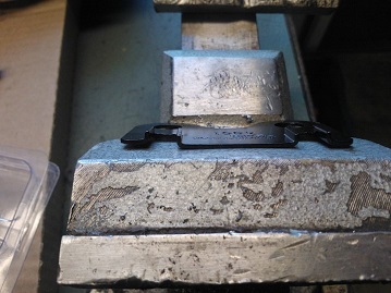

Kollade igenom alla nya grejor så att som är OK, vad hittar man, en guideplate har en sida böjd och när jag försökte räta ut den knäppte det till i den och den sprack eftersom den är härdad.

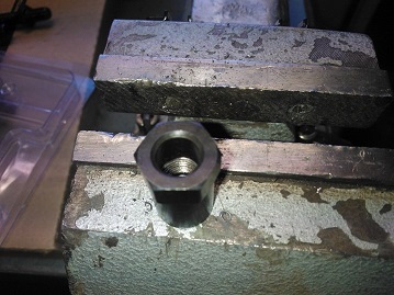

En Vipparmsmutter är inte gängad hela vägen igenom och eftersom den är härdad går det inte att gänga upp den med mina grejor.
WP_000073.jpg WP_000073.jpg Visad 5572 gånger 67.85 KiB
Så är det någon som sitter på en CompCams #4606 mutter el. motsvarande med 7/16-20 gänga, tveka inte att höra av er.
Råkar ni även sitta på en CompCams #4851 Guideplate så är det en bonus.....för mig alltså :)

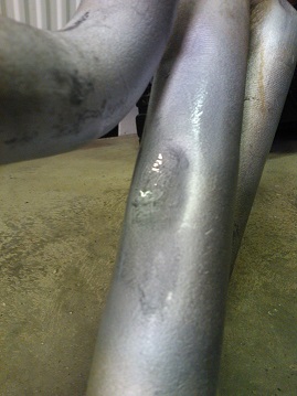

I brist på annat att göra rev jag ner kopplings mekanismen i motorutrymmet för att få ur förarsidans Hedder, kopplingsarmen har legat emot mittenröret.
Ett tappert försök att motverka detta bankade jag helt enkelt en grop där den legat emot.
