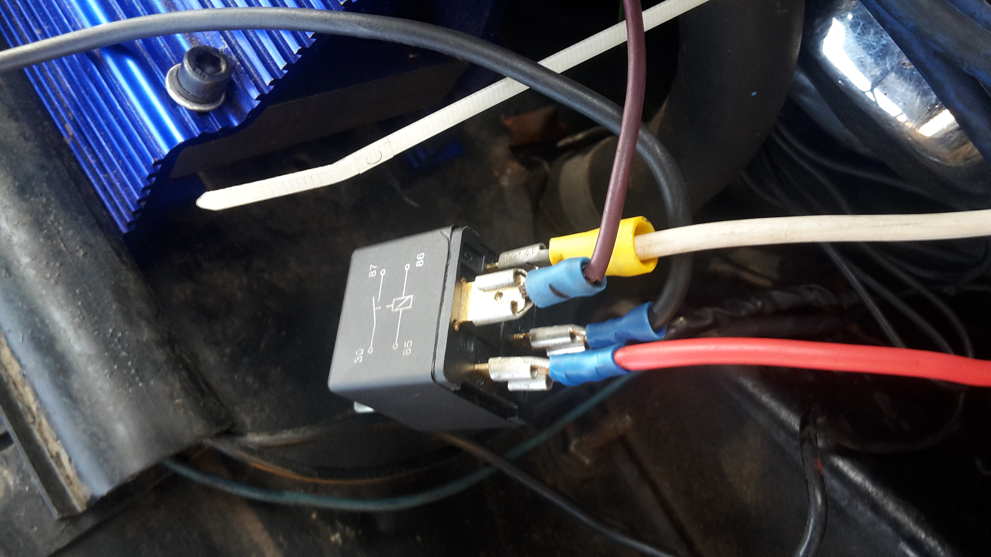

Ok Jag har skaffat mig ett relä. Sen så kopplar jag som du beskrev Judge:
Till 30 sätter du en sladd från + på batteriet, till 85 sätter du sladden från IGN på säkringsdosan, från 87 drar du en sladd till + på tändspolen och från 86 drar du en sladd till karossjord.

33Hej igen! Jag var ut idag och provade att koppla in relät precis som det beskrev. Men det stod ignition fuse på säkringsdosan men det lär vara samma?. Hur som helst så starta jag bilen och mätta strömmen och det blev samma mellan spole och kaross som på batteriet. Men jag kunde inte stänga av bilen?!!! Jag drog av från både plus och minus på batteriet men bilen gick ändå. Så jag drog loss tändkabeln från tändspolen för att få stopp på den. Var ligger felet?

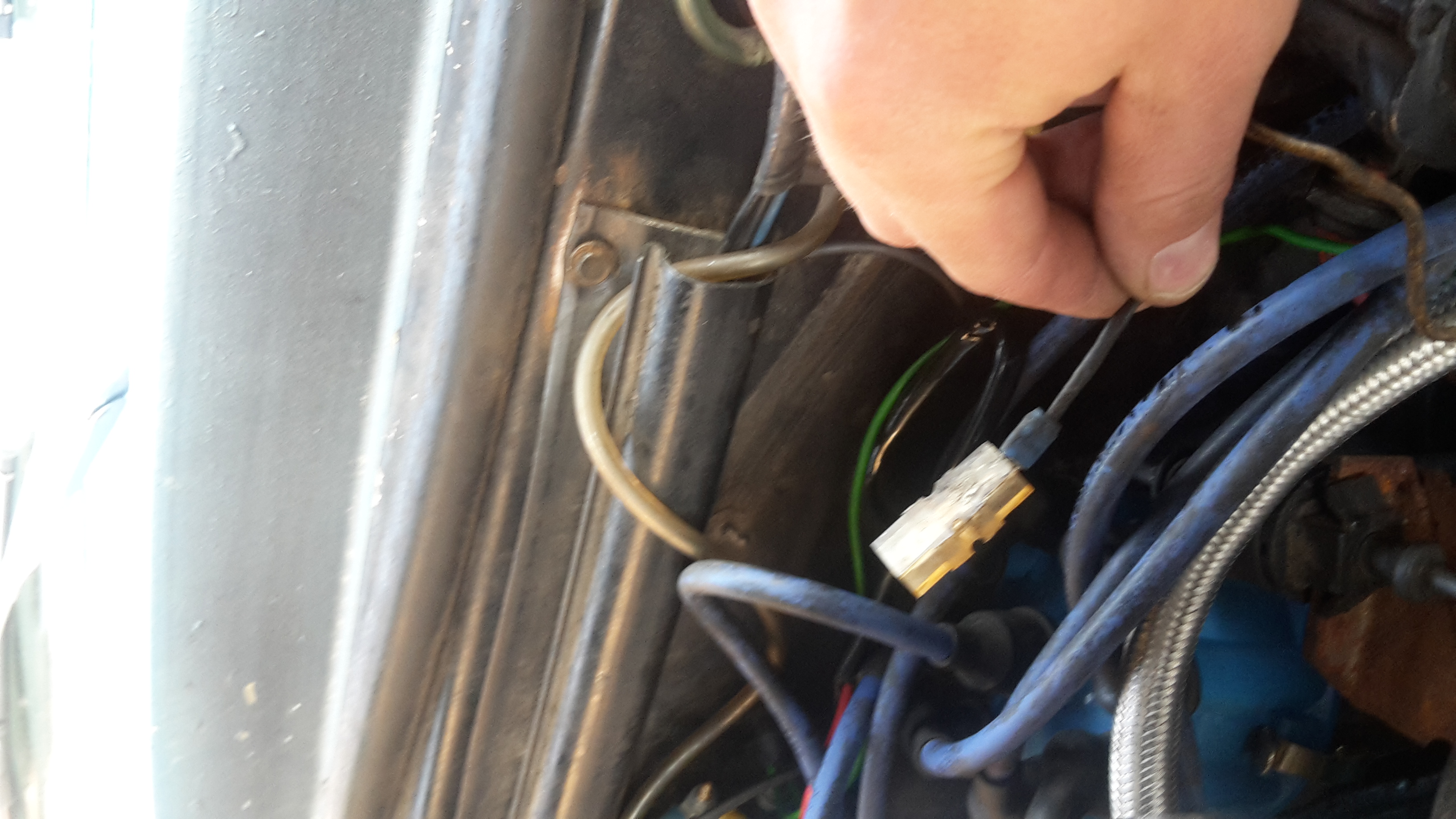

35Prova istället att ta styrströmmen från bilen original-sladd som ska gå till tändspolen och sätt den till #85 på relät.
Trots att ström/spänning är reducerad i original-sladden borde den räcka för att aktivera relät.

37Hej jag drog styrströmmen till #85 på relät som du sa judge men det går fortfarande inte stänga av bilen med tändingen. Drar jag ut kabel från 85 så lägger bilen. Kan det vara fel på relät eller har det blivit kopplat rätt?

40Hej kan du rita en ENKEL skiss hur du dragit med relä o alla grejor,fota o lägg ut kanske blir lättare o se om nåt blivit fel tänkt?

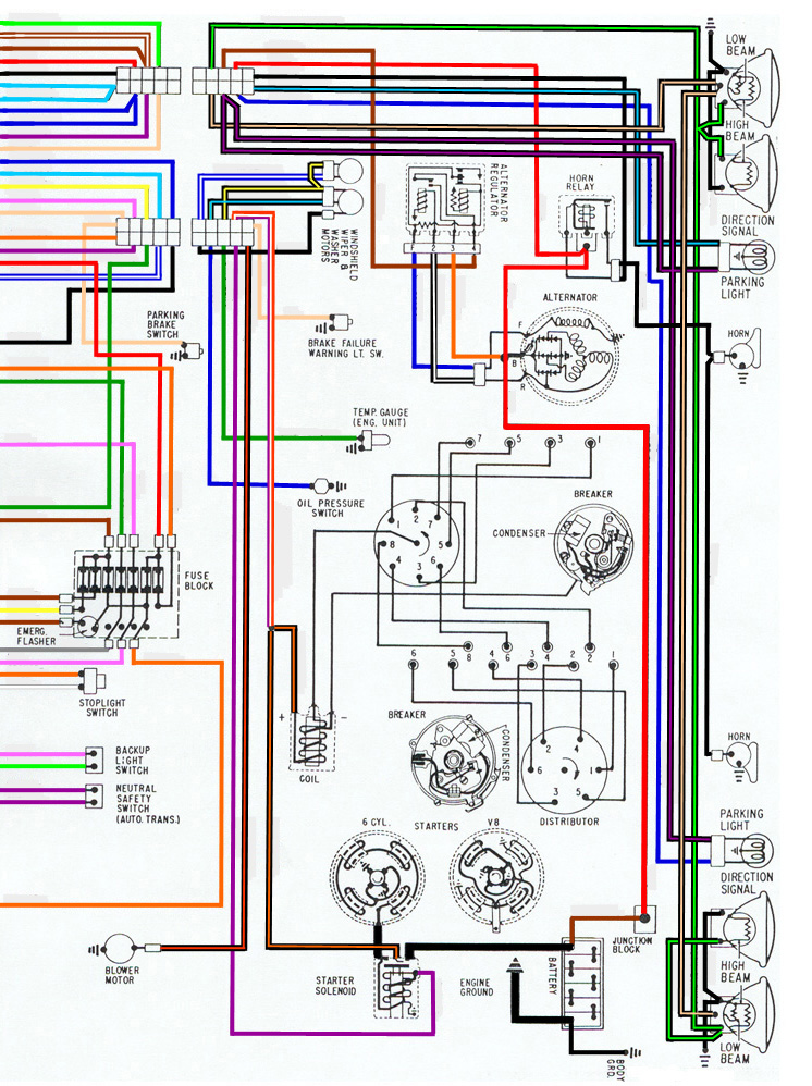

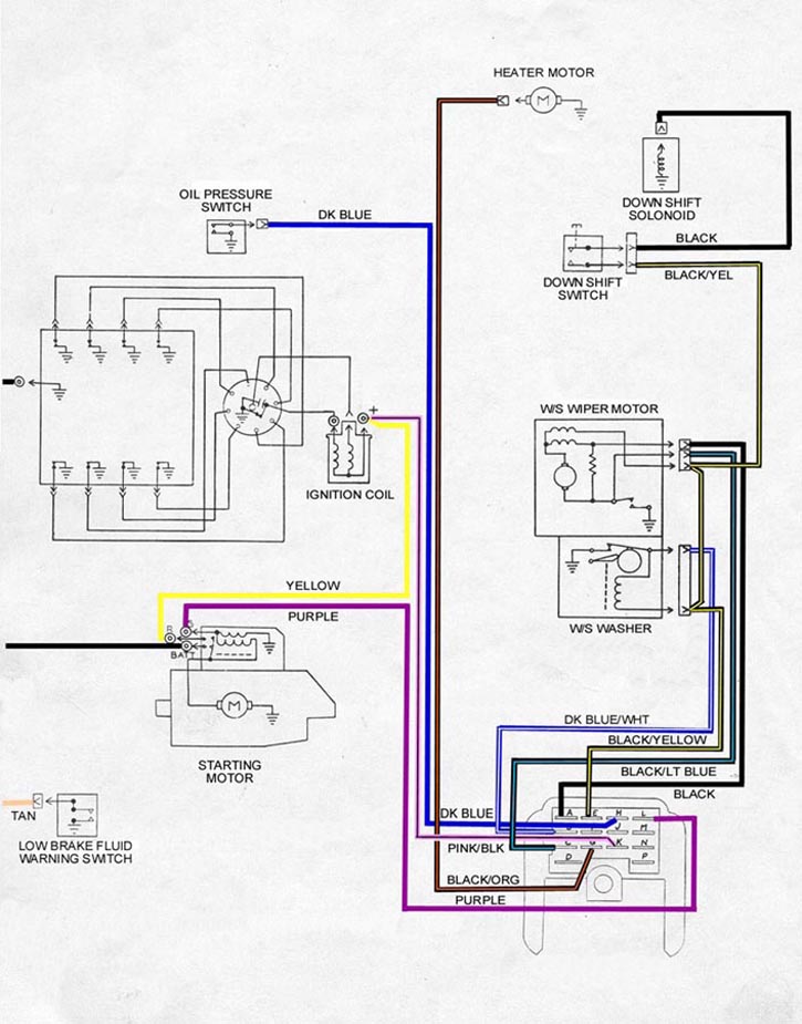

43Om du kopplat bort sladdarna från tändspolen innan du mätte borde du fått mellan 0,5 - 0,9 Ohm.Firebird67 skrev:Jag testade att ohma mellan plus och minus på spolen det sista jag gjorde för idag och då gick det ner på noll ska det vara så??
På bilar med enbart resistorkabel från tändlåset till + på tändspolen ska det även vara en gul kabel från R terminalen från startmotorsolenoiden till + på tändspolen som ger full kräm under "start".
Och så här ska det se ut på en 67
