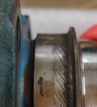

Med en original vevaxel kommer jag att använda denna:
http://www.bestgasket.com/engine_catalo ... ID=1967-79, 400; 428 1967
Orsaken till detta är smörjspåren till tätningen på originalaxlarna, samt att denna tätning är mest lik original och är anpassad till läget vid överfall och block.
BOP´s vitontätning är bra till en eftermarknadsvev med helt slät yta för tätningen, men kräver också en speciell teknik vid monteringen, då överfallet och blocket inte är direkt anpassade för denna typ av tätning och till vissa block inte passar alls.
Den som sett slitaget på en svängningsdämpares tätningsyta kan räkna ut vad som händer med veven vid långvarigt bruk av BOP tätningen.

Jag har en gammal original vev med snedställda spår i axeln
Vev.JPG Vev.JPG Visad 5975 gånger 22.94 KiB
Behöver jag en gammal rep-packning/ tätning då eller kan jag gå på den nya varianten från BOP?
