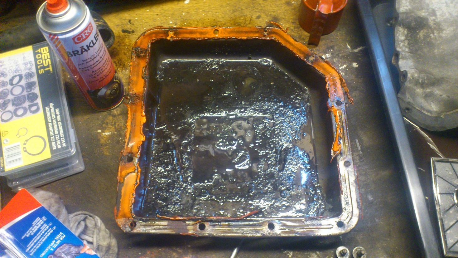

ta ner tråget och kolla om du har "smäck" i det om så är fallet så är det troligt nån av lamell paketen som inte mår bra låter som det är nån av dem som inte är helt friskt
ser det ut som detta så bör du renovera lådan detta är tråget på en av mina lådor som inte mådde så bra med ett helt lamellpaket rensat det du ser på bilden är vad som är kvar av dessa lameller
