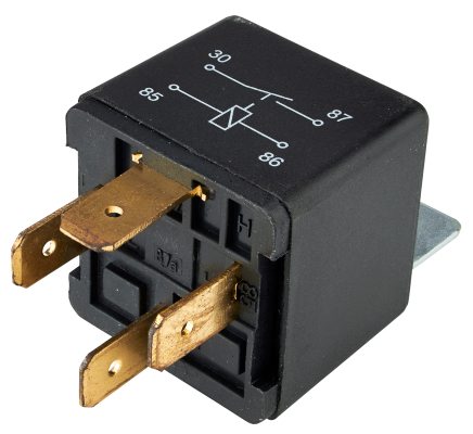

Vad är enklast att göra i det här läget då? Ska man dra en ny kabel från tändlåset och ut till spolen? Och vilken kabel ska man då byta plats med i från tändningslåset? Vad menas TACH terminal? Är det minus på spolen? Batteriet som sitter på laddning just nu är 12 b 75 ah bannerbatteri

Koppla bort nuvarande kabel från + terminalen (TACH terminalen är den andra) på HEI-fördelaren och isolera kabeln.
Ta styrström från IGN terminalen på säkringsdosan till ett enkelrelä och från detta till + på fördelaren.
Enklare, snyggare och bättre vore dock att få tag i en original brytarspetsfördelare plus tändspole och koppla allt som det var från fabrik.

Så har jag förstått det rätt att jag ska koppla loss pluskabel som kommer från fördelaren som sedan skulle gå till till spolen den ska isoleras?. Och sedan dra en kabel från IGN1från säkringsdosan som sitter vid bromspedalen, direkt till plus på fördelaren genom ett relä? Finns det relät redan eller vilket lämpligt relä ska man köpa till då? Minukabel ska den lämnas kvar på spolen?
Rätt mig gärna om jag är helt långt bort i tok
Hur grova kablar från batteriet hade varit bra att? Dom sitter börjar bli rätt så slitna det som sitter i sen så är båda svarta vilket stör mig väldigt mycket!

Sorry, jag pratar om original tändsystem, HEI eller brytare, kom just på att du har nån eftermarknadshistoria!
För att få rätt spänning kan du göra såhär:
Till 30 sätter du en sladd från + på batteriet, till 85 sätter du sladden från IGN på säkringsdosan, från 87 drar du en sladd till + på tändspolen och från 86 drar du en sladd till karossjord.
Relä.jpg Relä.jpg Visad 11737 gånger 24.43 KiB
