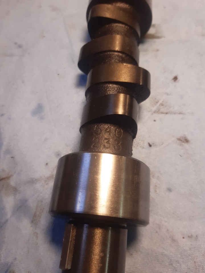

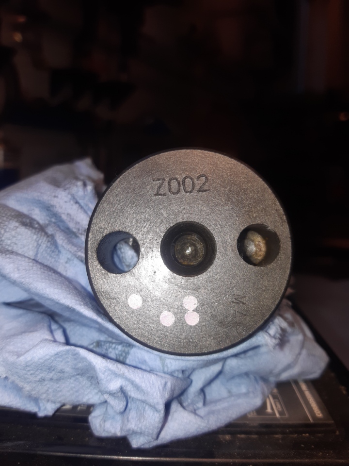

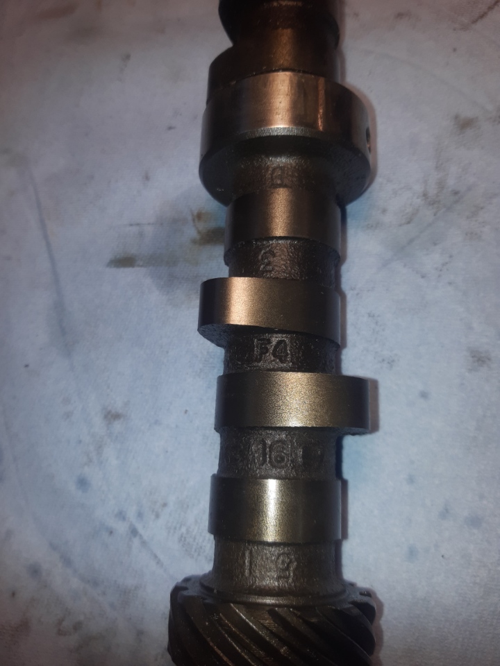

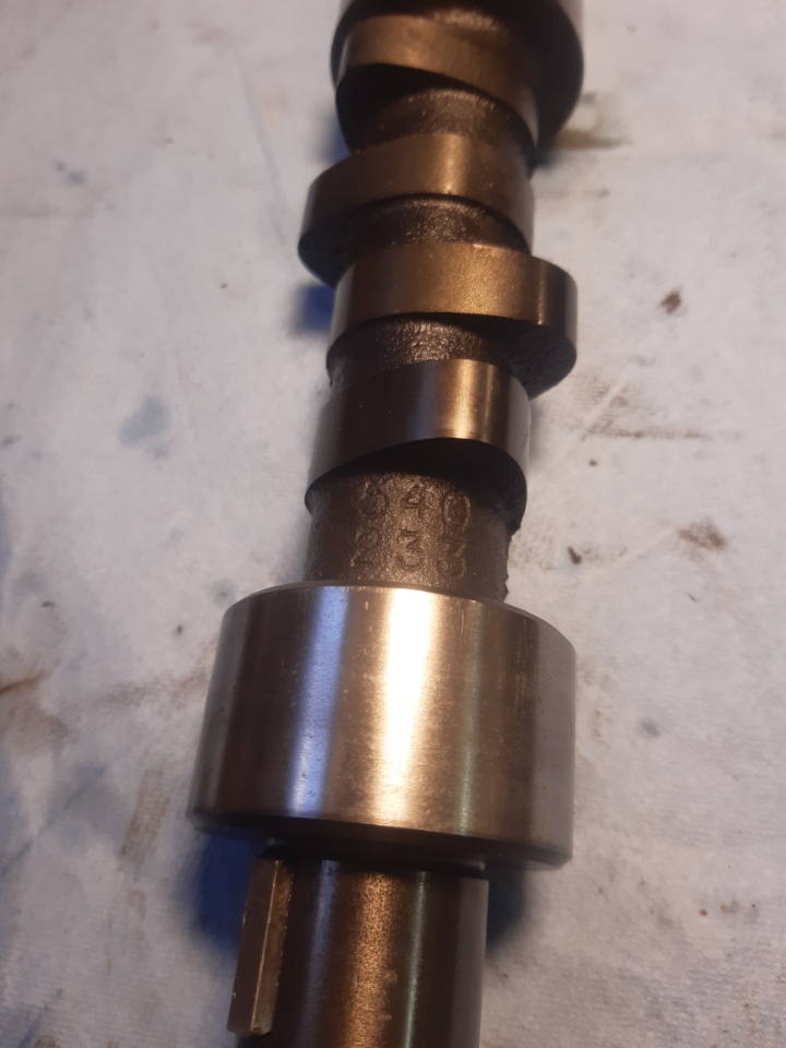

Tjena! Har en kamaxel med märkning Z002 i en ände och 1916F43D ovanpå, nån som vet märke/spec på den?

3Här kommer bilder, lite svårt att se men det är rosa prickar målat i änden med Z002 märkningen.

4De gjutna numren på kammen berättar att stommen är till Pontiac V8.
Z002 är en gammal beteckning som Melling använde på sin SPC-8 kamaxel, d.v.s. till Pontiac RAIV (041-kammen).
Mät skillnaden mellan bascirkeln och nockhöjden så bör du se lite drygt 7,95 mm.
