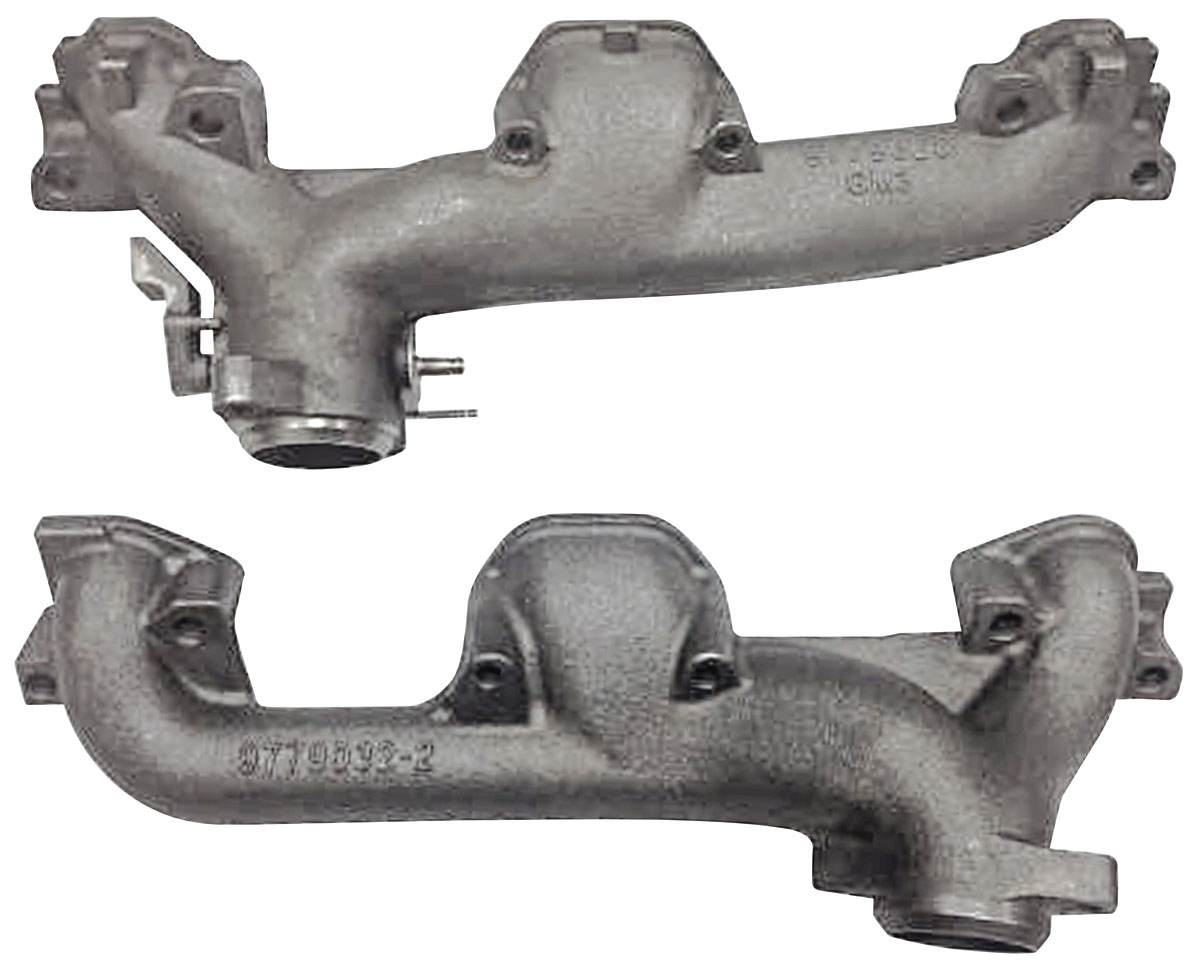

har köpt nya grenrör liknande dessa, till min LeMans med 400 motor.
https://www.opgi.com/product/image/OP/1 ... 241977.jpg
men funderar lite på hur bimetall fjädern på spjället ska monteras, har även fått med en liten "returfjäder" som jag inte riktigt får att passa
Någon som har en färdig bild på hur det ska se ut? ska bimetall fjädern monteras "lös" eller behöver den förspännas något?

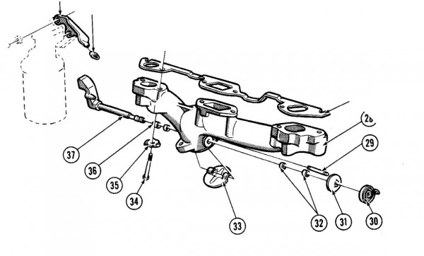

Grenrör med den typen av spjäll användes endast 1967 och tidigare.
1968 och senare använder en förvärmning från en kåpa på grenröret på förarsidan upp till en vakuumventil på luftrenaren.
Alla typer av bimetallfjädrar ska vara en aning förspända då de "släpper" när de värms upp.
Notera även att vikten på spjällaxeln behöver ett stopp monterat på oljefilteradaptern, enligt bild.
