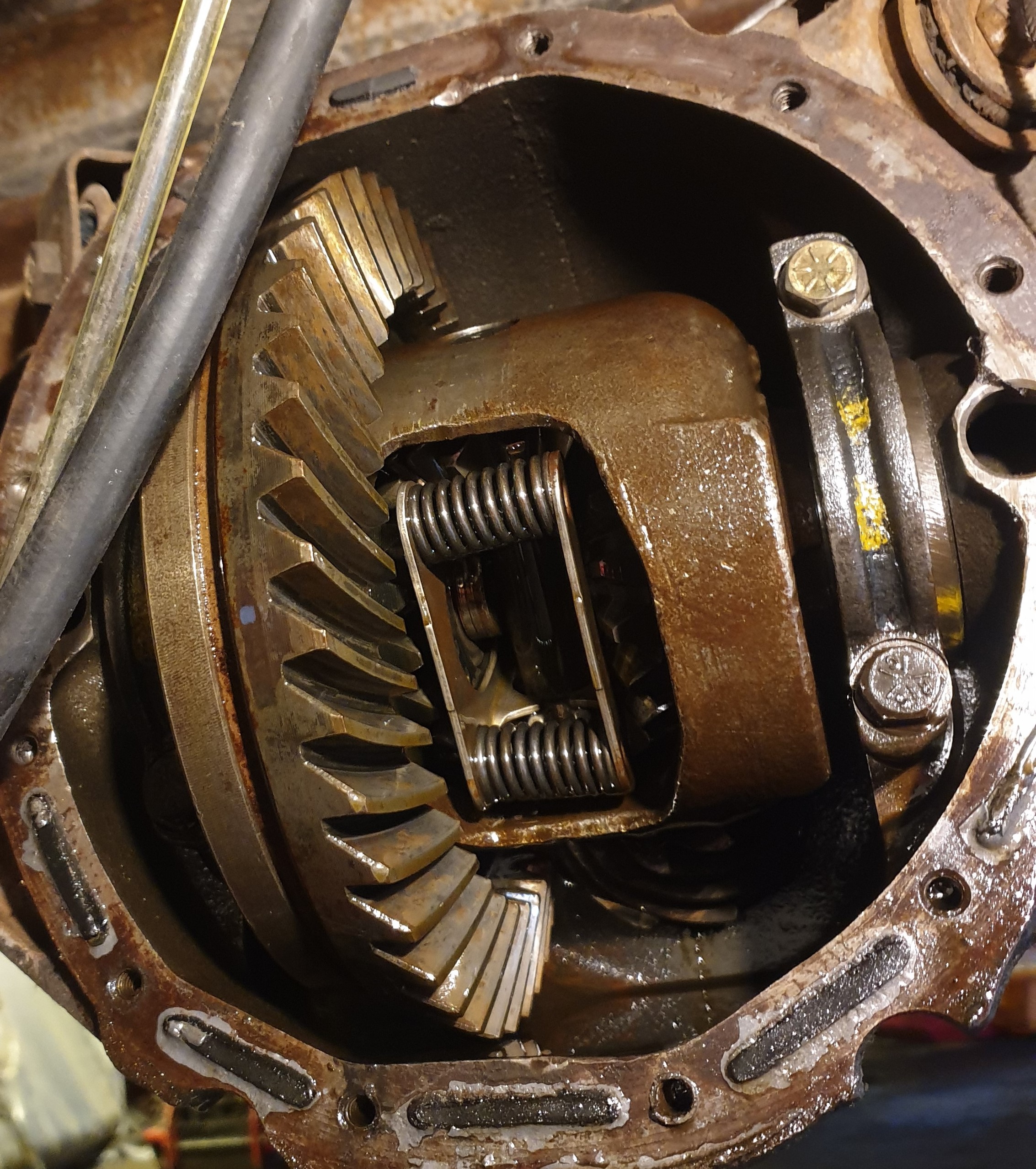

Jag tog bort kåpan på min bakaxel idag. Är det någon som vet vad jag har för axel? och vilken olja jag ska ha?
Den jag tömde ur var rena sirapen.
Den sitter på en GTO 1968. Jag snurrade på kardanen och fick det till 4 varv på ett hjulvarv.
bifogar några bilder.
Det står även CONI på ett ställe.
mvh
Re: Bakaxel
2Ser ut som en 1968-70 Oldsmobile "O" axel med diffbroms. Har den 12 skruvar till kåpan och 10 skruvar som håller kronhjulet?
Till denna används 80w90 GL4 hypoidolja med limited slip tillsats.
