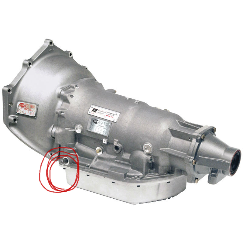

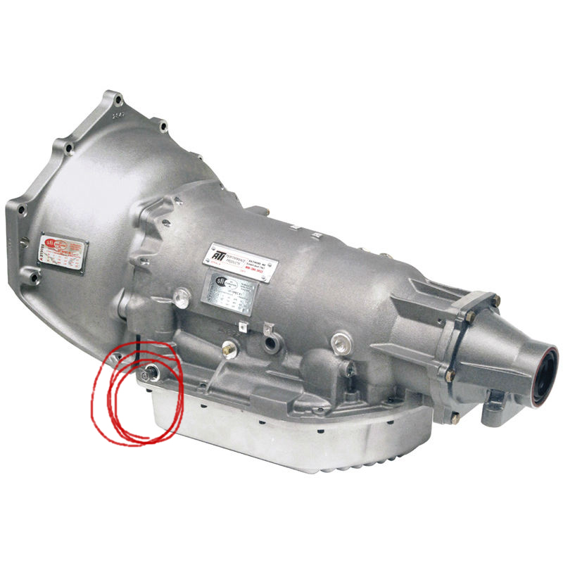

Har en Pontiac Bonneville -66. Har haft den i ca 3 år nu och första året så läckte det ingenting från tråget på växellåda men andra så började det rinna.... jag köpte nytt tråg + packning men likadant i alla fall, bytte igen till en tjock jäkla packning men likadant,,,,, sen lämna jag till en som håller på med bilar och han bytte, sa att nån droppe kom men nu efter 2 veckor så är det likadant.
Jag är ny med bilar och håller på och lära mig, så var lite " enkla " med svar.....
Bifogar på en lånad bild på vilket " hörn " det hela tiden läcker, alla råd är SÅÅÅ välkomna....

Du har ringat in det enskilt vanligaste stället för läckage från en automatlåda, nämligen vid axeln för växelväljaren.
Inuti försänkningen där axel tittar fram sitter en liten packbox som kan hålla tätt ett par decennier, men knappast 60 år!
Ett byte av denna bör ligga i närtid, lämpligast i samband med filterbyte, och när den är bytt så är det en god ide´ att fylla fördjupningen med packningssilikon och låta den härda minst över natten, sen ska det dröja ett tag innan det läcker därifrån!
Hoppas detta hjälper en aning.
