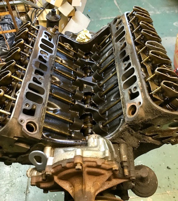

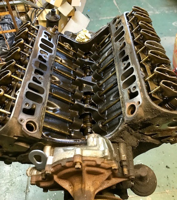

Nu är motorn ur iaf....
Väldigt ren inv. men det syns att den stått I många år eftersom det finns rostangrepp på lyftare och stötstänger.
Kammen är slut.....

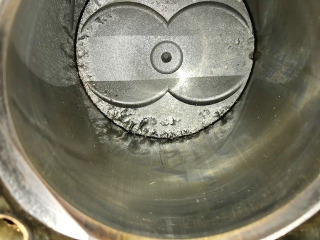

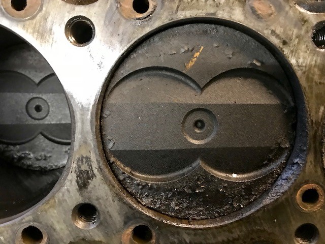

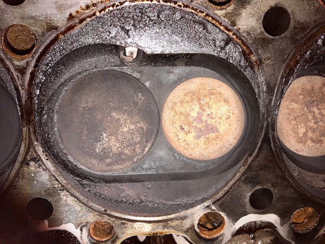

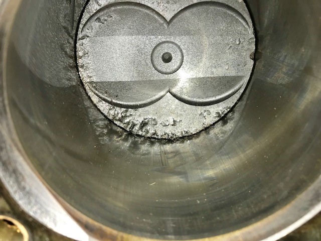

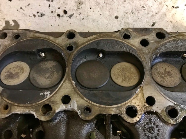

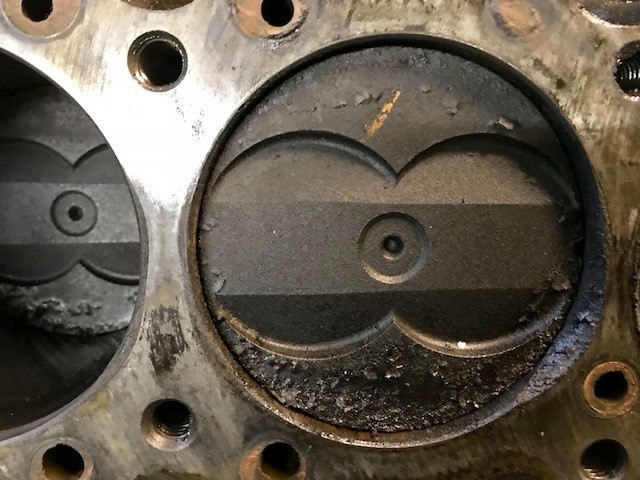

10Topparna borttagna och jag tror det ser ganska ok ut..??
Oborrad och verkar aldrig vara öppnad.
Slitaget är 0,06mm i loppen till 104,73.
Bilen har med största sannolikhet gått 23000mil och drar ingen olja.
Funderar på att lämna bottendelen orörd men renovera topparna och byta kammen m.m.
Låter det vettigt?
Låter det vettigt?

15Mätt med 2-punkt nu.
Orundhet 0,02mm.
Största mått strax under vändkant 0.10mm över originalborrn.
0.01mm förslitning i övrigt.

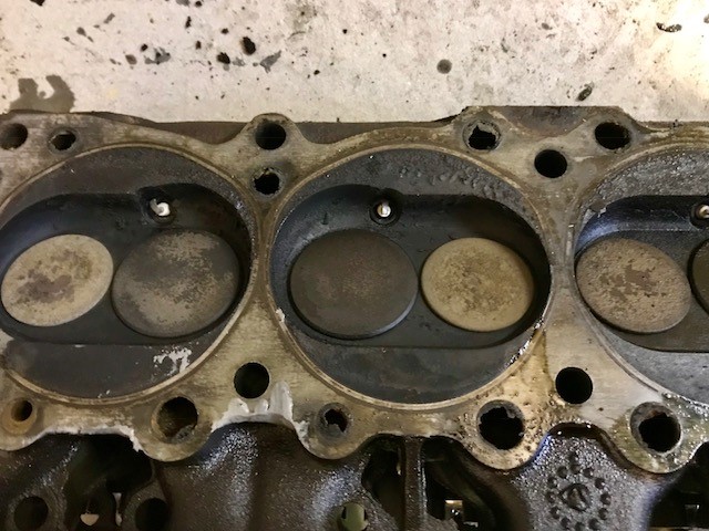

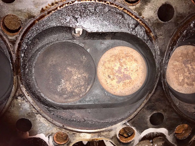

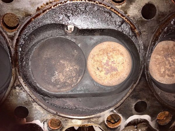

Testat ventiler m t-röd i förbränningsrummen. Fuktar på 3 insugsventiler.
Konstigt nog är det den sämsta och dom 2 bästa på komptestet som läker. Övriga snustorra.
Skickat från min iPhone med Tapatalk
Orundhet 0,02mm.
