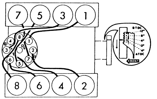

Märkte när jag drog bort mina tändkablar och skulle sit med dom igen att ettans cylinder inte satt bak på hatten utan fram som på oldsmobile.. vafan är det som händer? :D
Går inte med pontiacs utan oldsmobile. Nu får jag inte till tändningen utan den vill gå på typ 24 grader och inte 12 då dör den bara.

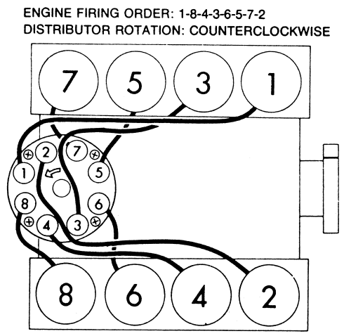

Pontiac%20Spark%20Plug%20Wiring.gif Pontiac%20Spark%20Plug%20Wiring.gif Visad 7860 gånger 44.74 KiB
Veven snurrar 2 varv medan kammen snurrar 1 varv och 1:an och 6:ans kolv är alltid uppe samtidigt men endast den cylinder som har stängda ventiler är i tändläge och då ska rotors spets peka mot förarplatsen och vakuumförställningens anslutning peka 90° i motorns längdriktning mot förarsidans innerskärm.
Först nu vet du var du ska sätta 1:ans tändkabel.....
