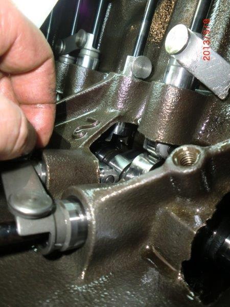

Re: Har någon varit med om detta vid första uppstart!
Usel kvalitet på lyftare!
Finns ingen annan rimlig förklaring om allt annat är OK?
Men om man ändå ska dra till med en gissning så har du använt för tjock olja som inte kommit ut till smörjpunkterna i motorn i tid, om lyftarna börjar kärva i loppen och ventilfjädrarna inte hänger med p.g.a. att det går trögt för lyftarna, så kan nocken på kammen slå sönder infästningen för rullen på lyftaren om den inte följer nocken hela vägen......
