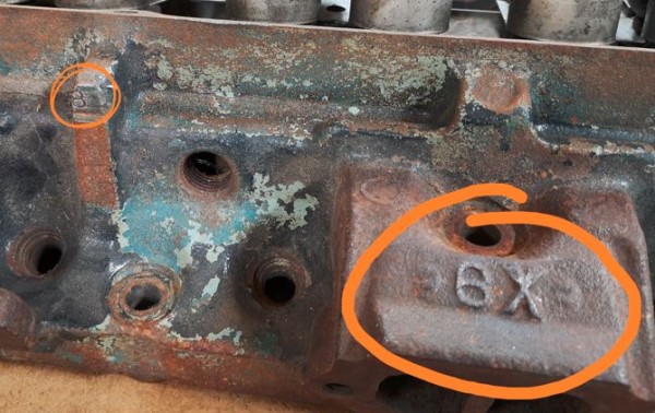

3Hej.
Om jag fattat det rätt är min secondery code på topparna #8
och dom ska då komma från en 400 motor... är det korekt ?
Försöker bifoga bild...
Re: Välja toppar vid renovering 455-71
4Det stämmer att de kommer från en 400 och har då 98-101 cc förbränningsrum. Ger lite drygt 9.0:1 statisk kompression i en 455 vilket är bra. Alla Pontiac-toppar "tål" dagens bränsle om man inte överdriver ventilfjädertryck, varvtal och belastning som exempelvis dragracing, husvagnssemester i alperna eller autobahn med gasen i botten. Dessutom har alla 1972 och senare toppar fick induktionshärdade säten p.g.a. de högre arbetstemperaturerna, magra blandningar och bruk av katalysatorer som användes dessa år. För normalt bruk i tidigare motorer så finns inte dessa problem.
