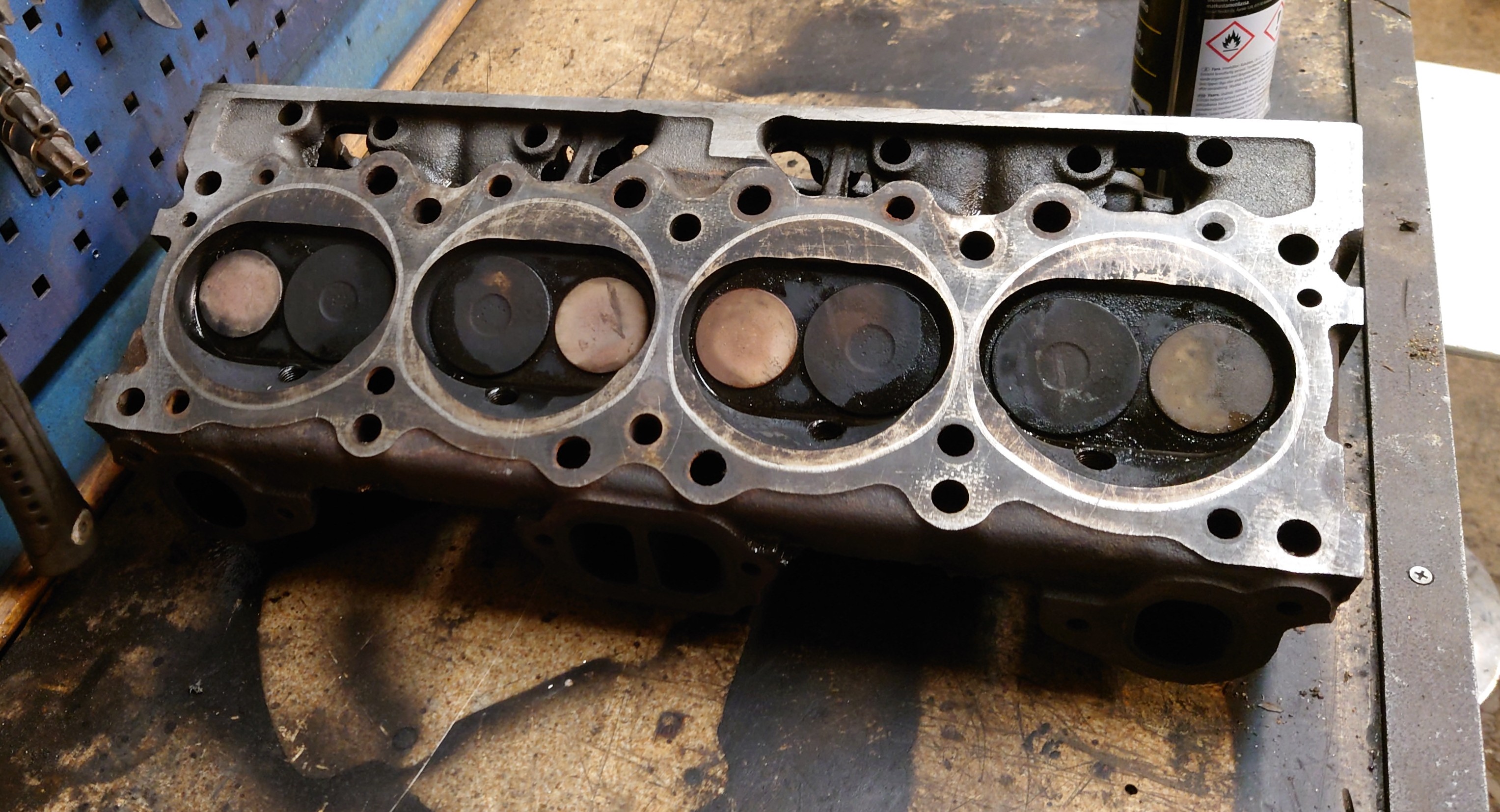

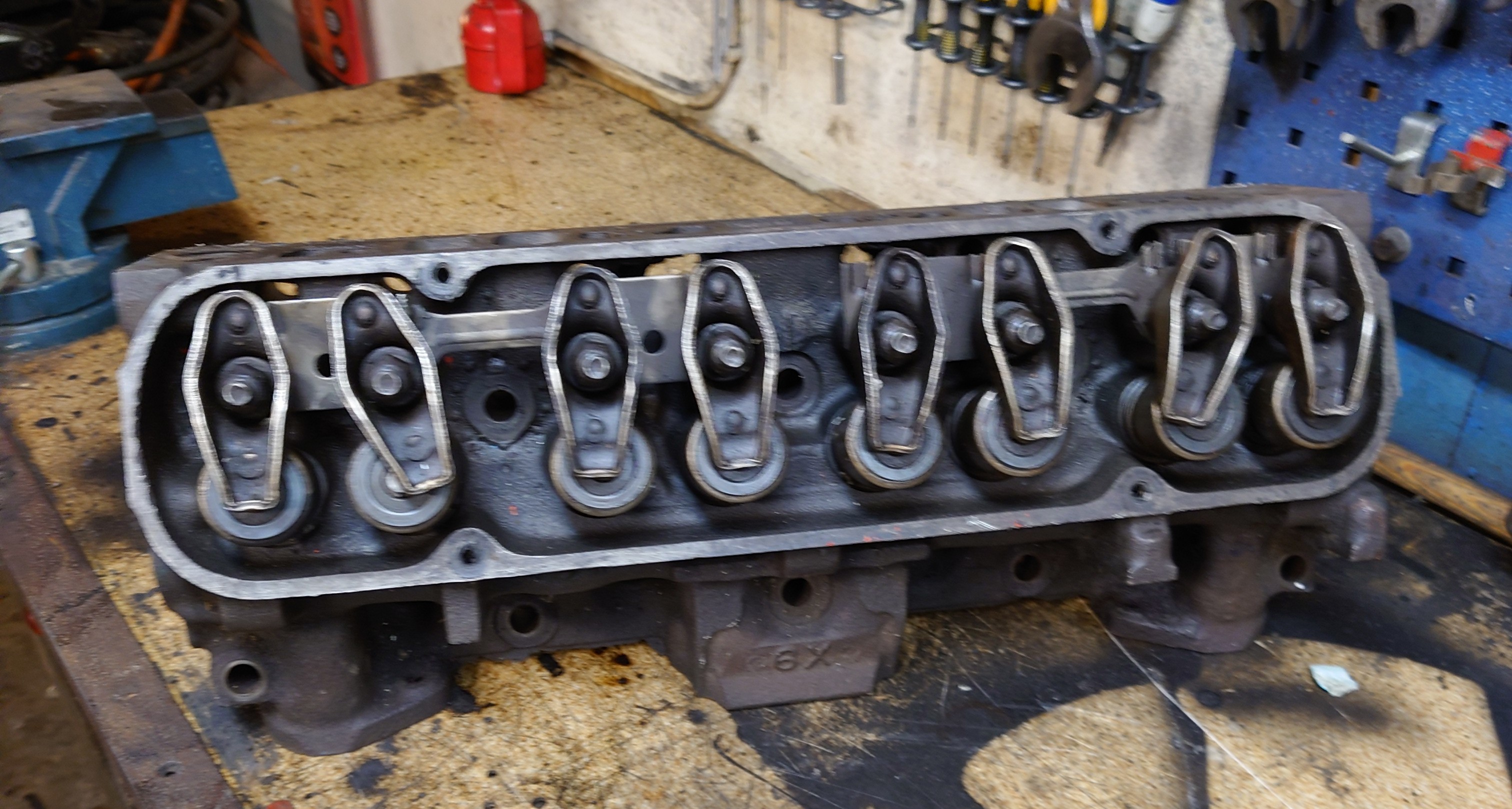

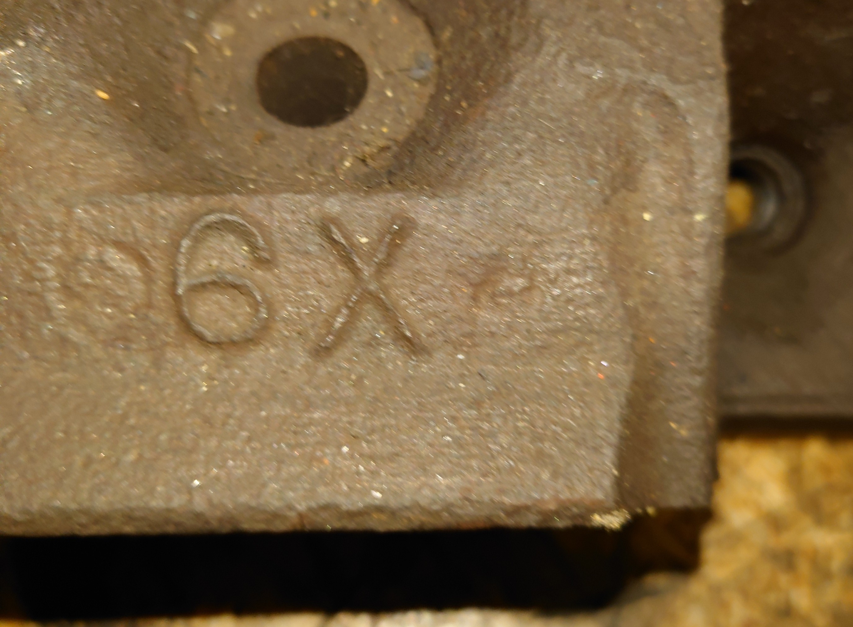

1par "6x smogtoppar"
Hittar inte ngn mer info än just "6x"

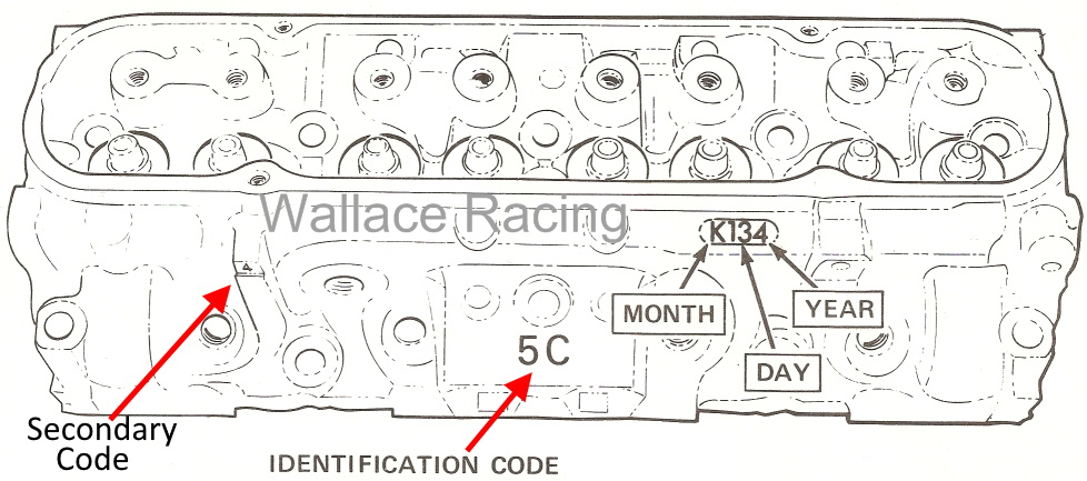

4Produktionen för kommande årsmodell startade efter sommarsemestern föregående år. Vilken bokstav är det före 115?
Bokstaven är månaden, 11 är dagen i månaden och 5 är året. Eftersom du har 6X toppar för 1976 årsmodell så borde bokstaven vara G eller senare. Vad är Secondary Code på dina toppar?
