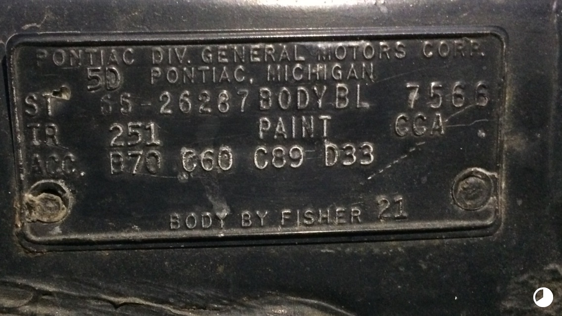

Någon här som kan hjälpa mig med färgnummer och färg på instrument bräda?
Även vad det övriga på skylten betyder?

2Ser ut att vara en helvit 1965 Bonneville SportsCoupe´ med svart stripe och blå vinylinredning, den 7566:e bilen byggd i Linden, New Jersey, fjärde veckan i maj 1965.
Har Padded dash, Custom AC, kartläsarlampor i taket, invändigt justerbar backspegel på förardörr.

3Tack för hjälpen!
Men vilket är färgnummret så man kan beställa en skvätt bättringsfärg?

4Här kan du välja lämligt/tillgängligt fabrikat:
http://paintref.com/cgi-bin/colorcodedi ... olor=Cameo Ivory&tditzler=8259&rows=50

5Bra sida! bokmarkerar denThe Judge skrev:Här kan du välja lämligt/tillgängligt fabrikat:
